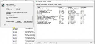

lauffähiger Ursprung (in VM)
TIA V15.1up3
S7 V5.6sp1
Update TIA V15.1up4 fehlerfrei durchgelaufen
danach startet S7 classic nicht mehr
Zustand mit TIA V15.1up3
Zustand mit TIA V15.1up4
Fehler tritt bei Installation in VM und Installation auf einem anderen Rechner ohne VM auf (beide Win10)

Ich habe aber s7 v5.6sp1 drauf:

Lösung:
Update TIA V15.1up4 durchführen
und
Update STEP 7 Professional 2017 SR2 durchführen
Ergebnis:
TIA V15.1Up4 und S7_classic funktionieren:
