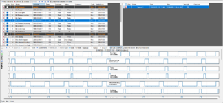

Analysieren von Signalen
Sie können alle angelegen Signale und Berechnungen die Sie in einer Variablentabelle definieren auch Analysieren und die Daten aufzeichnen.

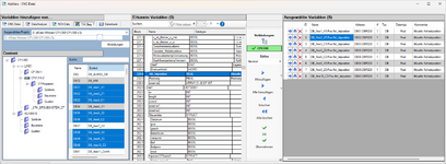

Hinzufügen der Variablen in Tabellenform
Sie können mehrere DB-Felder gleichzeitig einfügen, was z.B. bei Achspositionen Sinn macht.

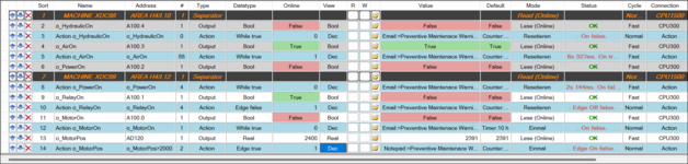

Simulieren von Schnittstellen
Nutzen Sie TimerOn/Off, Bedingungen und den einstellbaren Schreib/Lesemodus für jeden Eintrag um damit Berechnungen durchzuführen und auf eingehende Signale zu antworten. Entweder mit =, Set oder Reset. Dadurch lassen sich die meisten Handshakes und Berechnungen realisieren und auf alle eingehenden Signale entsprechend Antworten.

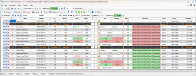

Rezeptverwaltung
Sie können verschiedene Rezepte definieren und diese entweder manuell oder durch ein Signal von der Steuerung, einer Datenbank oder Datei ansteuern.
Vorsorgliche Wartung
Mit Aktionen lassen sich Geräte wie Relais, Motoren und alle anderen die über Ausgänge oder Signale angesteuert werden überwachen. Sie können z.B. ein Email verschicken oder eine Variable in der Steuerung setzten sobald der Zähler für das Relay 100000 erreicht hat.

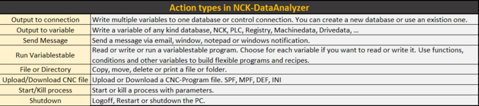

Aktionstypen
Aktionstypen mit denen sich eine Vielzahl von Aufgaben lösen lassen, ohne dass Sie selbst einen kostspieligen und zeitaufwändigen Entwicklungsprozess starten müssen.
