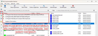

Der NCU Synchronisation Explorer, ein Dateimanager speziell für das Arbeiten mit der Sinumerik 840D und One. Man kann damit Dateien zwischen lokal und NCU synchronisieren, kopieren, vergleichen, bearbeiten, löschen, Syntaxcheck, CNC-Zeilennummern erstellen…
So sieht das frei konfigurierbare Kontextmenü im Explorer aus:
damit kann man CNC-Dateien direkt hoch- und herunterladen, vergleichen, Syntax überprüfen, Zeilennummern erzeugen. Archive erstellen und aufteilen, Diagnose XML für die NC/PLC Variablen Ansicht erstellen, dass alle Variablen enthält um sich das eingeben zu sparen,…

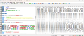

Hier ist der Syntaxcheck verwendet in CNC-Studio, mit Doppelklick springt er zum Fehler.
In den Eintstellungen kann man festlegen bei welcher Zeilennummer angefangen wird, wieviel Abstand zw. den Nummern ist und auch wie weit er pro IF, FOR, WHILE einrücken soll.
Online/Offline Vergleich - Sie können im Windows Kontext Menü, NCU Sync. Explorer und im CNC-Studio mit einem Klick die Online Version auf der NCU mit der lokalen Version vergleichen. Ich mache das in der Regel auch immer gerne vor dem Hochladen um nochmal zu prüfen ob auch tatsächlich die richtigen Änderungen hochgeladen werden.
