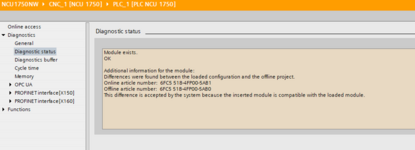

ich habe mal wieder was.. Meine Kollegen hatten sowas noch nicht.
Ich habe eine NCU 1750 projektiert. Es kommt aber die in der Diagnose folgendes :
Baugruppe vorhanden.
fehlerhaft
Es wurden Unterschiede zwischen der geladenen Projektierung und dem Offline-Projekt festgestellt.
Die Projektierungsdaten der Baugruppe sind Online und Offline unterschiedlich.
Fehler-LED (SF)
Zusatzinformationen für das Modul:
Online-Artikelnummer: 6FC5 518-4FP00-5AB1
Offline-Artikelnummer: 6FC5 518-4FP00-5AB0
Ich soll es irgendwie quittieren. Aber wie ??
Die 5AB1 gibt es in keinem Hardwarekatalog ,
Das ist Teil der internen MLFB der PLC die in der NCU verbaut wurde .
durch das Redesign der NCU 1750 kam die neu PLC
da ist auch nichts zu quittieren
Wenn sonst kein Fehler in der PLC ansteht sieht das in der Diagnose so aus
Was in der Hochrüstanleitung bezüglich des unterschieds geschrieben ist bezieht sich auf den Download Toolbox V17 kleiner 12 verlangt bei jedem Download eine Bestätigung das man es trotz des unterschieds in die Baugruppe laden will
