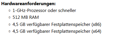

Die 66,7 MB sind tatsächlich der Offlineinstaller. Vermutlich macht der Installer vorab eine Sicherung um im Zweifel wieder zurück zu kommen.
Hier ist die Offline Installer:
Systemanforderungen:
Hardware Requirements:
  • 1 GHz or faster processor
  • 512 MB of RAM
  • 4.5 GB of available hard disk space (x86)
  • 4.5 GB of available hard disk space (x64)
Tatsächlich wird 4.5 GB verlangt.
Ich vermute am ende wird viel weniger Speicher benötigt.
