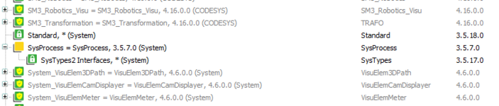

Hier noch ein Bild der Bibliotheken:
Eine Frage zu dem Bild oben. Ist es in Ordnung, dass die "Sys Types2 ..." in dem Ordner steckt (mitte Bild) und gleichzeitig nochmal weiter unten?
Und die Bibliothek SysProcess Implementation =..." war in der alten Version nicht drin. Ist das okay so?

Bitte die 3 markierten Bibliotheken löschen
Anschließend SysProcess neu einfügen. Nur diese. Die Abhängigkeiten werden automatisch geladen.
Anschließend sollte es so aussehen

Hab die Bibliotheken gelöscht und die neue hinzugefügt. Sieht bei mir so aus und SPS kann nicht heruntergefahren werden.1744740477814.png
Muss ich vielleicht etwas in der Repository löschen und wieder hinzufügen?
Hab gesehen, dass deine Sysprocess die 3.5.17 ist und meine die 3.5.7
Das ist das Bild der Repository
Versteh nicht warum dann bei mir immer die 3.5.7 im Projekt ist!?!?
Grüße, Jürgen
eigentlich sollte es so wie bei @holgermaik aussehen, unterhalb der Bibliothek noch die drei anderen eingebunden. Die Funktion ist in der SysProcess Implementation Bibliothek. Da hast Du aber oben bereits die Mitteilung NotImplementedByDevice, ich denke da fehlt noch etwas

Die Bibliothek SysProcess wird vom Gerät (SPS) aufgelöst, hier ist sicherlich noch ein altes Gerät das die 3.5.7.0 als Version setzt.
Wenn die SPS jetzt nicht runtergefahren werden kann, dann ist die Applikation jetzt übersetzbar?
Die System Kommandos müssen im Target freigeschaltet werden.
Die Info "Die System Kommandos müssen im Target freigeschaltet werden." hat mir gefehlt. Jetzt klappt aber alles.
