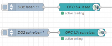

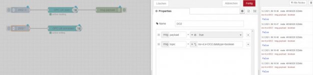

ich habe mal eine Frage zu Node- Red in Verbindung mit einem Ewon Flexy 205 Gateway.
Jetzt versuche ich einen DO von dem Flexy über Node Red zu lesen und zu schreiben. Das lesen klappt aber das schreiben nicht.
Ich bin ein absoluter Neuling mit Node Red und hab keine Idee was falsch sein könnte. Ich habe mal einen Screenshot angehängt
die Properties sin von dem Inject Node welches den Ausgang einschalten soll. In den Nachrichten ist die Abfrage vom OPC UA lesen.
Wenn Ihr noch Infos braucht oder eine Idee habt was ich falsch mache meldet euch Euch bitte.

Mein DO sitzt ja auf dem Gateway, also muss ich doch von Node Red auf OPCUA schreiben.

Dann besorg doch mal einen OPCUA Client, mit dem Du den Ausgang ohne NodeRed beschreiben kannst.
Wenn das auch nicht geht, hast Du andere Probleme, z.B. Berechtigungen...
Sind die 0.1 Sekunden nicht nur eine Verzögerung ? Ich sende doch nur ein true und kein false so müsste der Ausgang doch dauerhaft geschaltet bleiben.
Aber auch wenn ich den Inject jede Sekunde mache ändert sich nichts.
