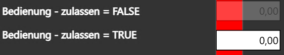

Grüß euch.
Hab das Problem das die Felder, mit einer vergebenen Berechtigung, ohne Anmeldung, ausgegraut sind.
Hat damit schon jemand erfahrung? Kann das irgendwie einstellen?
Bei den beiden Bildern kann man das schön erkennen.
Bitte von der Einheit nicht irritieren lassen ;)
Schonmal danke :)
Es passt ja grundsätzlich das sich die Felder ausgrauen. Habe nun aber das ‚ästhetische‘ Problem, dass die HMI auch bei einem Portier läuft, der aber quasi null Rechte hat und somit sehr viele Felder ausgegraut sind und ein paar Objekte ohne Bedienung ganz normal in kräftigem Schwarz dargestellt werden.
Sieht man vielleicht besser an diesem Beispiel.
Ich hole das nochmal vor.
Mein Kunde hat sich über den schlechten Kontrast beschwert.
Hat jemand eine Lösung für V19 gefunden?
Oder gibt es in V20 eine Lösung dafür?

Aber das Problem liegt doch nicht an der Hintergrundfarbe des EA-Feldes.
Das Problem ist, dass wenn keine Berechtigung da ist, es transparent (keine Ahnung wieviel %) wird.
Zur Veranschaulichung, hier ein rotes Rechteck im Hintergrund:
Wie kann man dieses Verhalten verändern/umgehen?

Alles klar, ich habe mich am Beispielbild oben orientiert, da fällt es wegen der Transparenz nicht so auf wegen dem weißen Hintergrund.
Dafür hätte ich leider auch in v20 keine Lösung gefunden.
Einzige Möglichkeit wäre es da für mich, aber ziemlich aufwendig, hinter das Eingabe/Ausgabefeld noch einmal ein Rechteck aufzuziehen, dass dieselben Hintergrundfarbe hat wie das Feld bei dem die Bedienung zugelassen ist.
Vielleicht wird ja in zukünftigen Versionen daran was geändert.
Hoffe ich ebenfalls.
Hab für solche Gelegenheiten für verschiedene Sachen Bildbausteine geschrieben, die ein unsichtbares Rechteck, je nach Berechtigung, über das Objekt ein und ausblenden & das eigentliche Objekt gar keine eigene Berechtigung besitzt.
Ist halt be💩 aufwendig für so eine Kleinigkeit (⁠╯⁠°⁠□⁠°⁠)⁠╯⁠︵⁠ ⁠┻⁠━⁠┻
Kurzes update zu diesem Thema mit V21: in dem Unified Corporate Designer kann man bei Buttons einen Parameter "NoOperabilityOpacity" anpassen und dadurch bei Buttons dieses Verhalten abschalten. Natürlich gibt es diesen Parameter nicht für E/A-Felder.....
Ach ja, von wegen Gesamtkonzept und so: Opacity hat den Wertebereich 0...1 und NoOperabilityOpacity 0...100.
