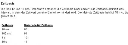

Die Variable DBW4 ist als WORD angelegt.
Im FB60 ist die Mimik ganz einfach:
L DB60.DBW4
ITB
L W#16#1000
+I
T DB60.DBW12
DBW12 ist als s5TIME deklariert.
Mfg
Hallo mega_ohm,
so würde es funktionieren
Beispiel: Eingabe 0,5 s.
L DB60.DBW4      ==> Dez  5                     (Wert vom OP7)
ITB              ==> 0000 0000 0000 0101        (Zeitwert=5)
L W#16#1000      ==> 0001 0000 0000 0000        (Zeitraster=0,1s)
+I                  ---------------------
T DB60.DBW12     ==> 0001 0000 0000 0101        (T=0,5s)
Mfg
