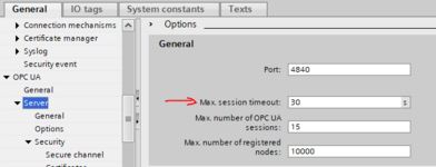

Moin Zusammen,
nach der SIEMENS-Anleitung kann ein OPC UA - Client wie unten beschrieben programmiert werden.
Dazu habe ich eine Frage:
Wenn eine Verbindung hergestellt wurde, erhalte ich ja einen ConnectionHdl. Diesen muss ich logischerweise beim Disconnect mit angeben.
Aber wie kann ich eine Verbindung im Server "löschen", wenn ich die ConnectionHdl durch irgendwelche Aktionen (CPU neu laden, Bausteine reinitialisieren, ...) nicht mehr habe?
Muss dass der Server einmal durchgestartet werden oder wie handelt ihr das?
