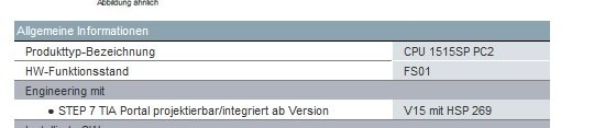

Moin,
ich habe hier einen Open Controller 6ES7677-2DB40-0AA0 https://mall.industry.siemens.com/mall/de/WW/Catalog/Product/6ES7677-2DB40-0AA0
Bei Siemens wird er mir nur noch als Ersatzteil markiert.
Im TIA V16 wird er mir nicht unter der Hardware angezeigt.
Hier gibts nur 6ES7 677-2DBx2-0xB0 (CPU 1515SP PC) und 6ES7 677-2DBx2-0xx0 (CPU 1515SP PC + HMI) (Und noch ein paar Unrelevante)
Die haben alle 3 Ethernet-Ports. Meiner hat nur 1 Port.
TIA wurde erst ganz frisch geupdated.
Kann mir jemand helfen?

genau das ist mir auch aufgefallen.
HSP 269 ist ja nirgends zu finden für TIA V16.
Was bleibt mir da übrig?

Die 6ES7677-2DB40-0AA0 ist dafür gemeint die Ersatz für eine bestehende 1515SP PC2. Deswegen hat es kein Software, keine Lizenzen, und auch kein CFast Karte.
Dies ist der Grund dass du es in TIA V16 nicht konfigurieren kannst.
Du musst z.B. eine
6ES7677-2DB42-0GB0 konfigurieren.
Aber, es fehlt dann die Software und die Lizenzen. Ich weis nicht ob man dies einzeln kaufen kann, ohne CPU.

Ich habe meinen Fehler gefunden.
Wie schon geschrieben wurde...
Ich habe versucht das PC System einzubinden, benötige aber nur den Software-Controller, und der war unter der Onlineansicht mit 6ES7 672-5SC11-0YA0 geführt
Nachdem ich diesen dann genommen habe in der Hardware (War übrigens vom "Bild" her das selbe wie 6ES7677-2DB40-0AA0 (Was auch immer der Unterschied war)).
Firmware Version musste ich von V20 auf V2.5 stellen, dann konnte ich alles fehlerfrei laden....
