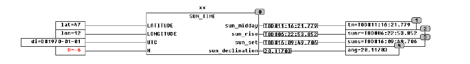

Hallo Zusammen,
Ich bin bin absoluter Anfänger in Sachen SPS-Programmierung und habe gemeint meine Abschluss Arbeit darüber zu schreiben *Ich dummkopf*.
das Programm ansich steht schon aber ich komme ums verrecken nicht mit diesem SUN_TIME Baustein klar den ich aber benötige.
Das ist die AWL zu dem Baustein. In die muss ich jetzt meine Längen und Breitengrade hinein schreiben(L:48,17526 B:10,75387). bin aber Völlig überfordert :-?. Desweitern nimmt die SUN_TIME die Uhrzeit direkt vom OB1 oder muss ich noch einen SFC1 einbauen?
Hab im Anhang noch mal das OSCAT Handbuch da is der FB SUN_TIME auf Seite 144 zu finden.

Hallo Backe03,
in der Regel ist in OSCAT nichts in AWL, sondern alles in SCL geschrieben.
Das bedeutet, Du hast unter dem Bausteinordner noch einen Ordner "Quellen".
Du hast im Moment vermutlich nur den Baustein aus dem Bausteinordner in dein Projekt kopiert. Bitte kopiere auch die SCL-Quelle in Dein Projekt.
Wenn Du diese öffnest, hast Du strukturierten Text, den Du sicherlich auch verstehen wirst. Wenn Du den dann übersetzt, hast Du eine Verbindung zwischen dem Baustein und der Quelle. Dann wird immer die Quelle zum Editieren auf gemacht.
Allerdings benötigst Du natürlich das Paket SCL, um das machen zu können.
Aber wenn ich mir die Doku so ansehe, mußt Du doch garnichts IM Baustein machen. Länge und Breite werden doch als REAL als Eingangsparameter an den Baustein geschrieben...
Baustein aufrufen, Parameter beschalten, fertig...
Welche Bausteine er benötigt, um arbeiten zu können, merkst Du meistens erst, wenn Du ihn übersetzt, also wären wir wieder beim Thema SCL und Quelle öffnen...
Hoffe, das hat Dir erst einmal weitergeholfen...
JS

Also ich bin jetzt schon ein stück weiter =)
Wenn ich die Funktion FB32 einzeln aufrufe komm ich ja in den Oben beschriebenen SCL Code rein.
wenn ich den aber nun CALL komm ich in die AWL Maske.
@a@0   <Ueberschrift von Netzwerk>
2       CALL "FB32"
2         LATITUDE:=0.000000e+00
2         LONGITUDE:=0.000000e+000
2         UTC:=D#1999-1-1
2         H:=0.000000e+000
2         MIDDAY:=MD0
2         SUN_RISE:=MD0
2         SUN_SET:=MD0
2         SUN_DECLINATION:=MD0
Aber jetzt kommen schon wieder einige fragen auf.
Kann ich den Baustein auch im FC (Funktion) aufrufen oder muss ich den im FB(Funktionsbaustein) callen?
wegen dem Statischen speicher...
aber egal wo ich ihn Call sagt er mir immer " Die Angabe vom DI Fehlt". Ich meine Gelesen zu haben das der Identifikationsbaustein selbst erstellt wird!?
In was für nen Format wird die Uhrzeit aus gegeben? und bin ich da mit einem Doppewort am Ausgang richtig bedient?
meine Überlegung war dann. einen SFC1 zu nehmen der mir ja die Uhrzeit ausliest und weiter gibt die beiden durch einen Vergleicher zu jagen und dadurch einen Bit zu erhalten wenn die errechnete Uhrzeit erreicht ist.
Gruß Backe

ein Call ist auch ein AWL befehl, du kannst den Baustein aber auch aus einem in SCL geschriebenen Baustein aufrufen, nennt sich da aber nicht call.
das ist dir überlassen. Wenn du ihn in einem FC calls, musst du ihm halt einen eigenen Instanzdb mitgeben (Da so einen Baustein eh nur einmal aufrufst ist das ja egal).
In einem FB könntest du ihn im Stat deklarieren und so als instanz im aufrufenden FB aufrufen.
instanzdb angegeben und geladen?
Steht doch da, als TOD (Time of Day) am besten hängst du da auch eine als TOD deklarierte Variable an
mfG René
Hallo Backe,
wenn Du den Baustein aufrufst, hast Du zwei Möglichkeiten: Entweder, du gibt ihm einen eigenen Instanz-DB (wenn Du ihn dann mehrfach aufrufst, hast Du so viele DBs, wie Aufrufe) oder Du rufst ihn in einem FB auf und kannst ihn im statischen Bereich als Multiinstanz deklarieren. Dazu einfach rechten Mausklick auf den Baustein und Multiinstanz auswählen. Dann wird eine passende Variable (Indstanz) automatisch im Kopf angelegt.
Daraus ergibt sich: Du kannst ihn aufrufen, wo Du willst, nur im OB oder FC mußt Du ihm einen DB zuweisen, im FB kannst Du ihn wahlweise als Multiinstanz oder als Instanz mit zugehörigem DB anlegen. Der aufrufende FB erhält dann einen Instanz-DB, der alle Instanzen Deines FBs enthält.
Ein Instanz-DB wird - meines Wissens - nie automatisch erstellt.
VAR_OUTPUT
  MIDDAY : TOD;     (*  astrological midday in hours when sun stands at south direction *)
  SUN_RISE : TOD;       (*  sun rise for current day in local time *)
  SUN_SET : TOD;        (*  sun set for current day in local time *)
  SUN_DECLINATION : REAL;   (*  sun declination above horizon at midday in degrees  *)
END_VAR
Die Zeiten werden alle als TOD, also TimeOfDay rausgegeben. (32bit, Millisekunden seit 0:00)
Der SFC1 gibt sie Dir aber als DT also als DateAndTime aus. (64bit, siehe Siemens Doku, Typ DATE_AND_TIME)
Du kannst sie also nicht direkt vergleichen!
Es gibt die Funktion FC8 im Bausteinordner von OSCAT: DT_TOD (von Siemens), der macht aus DT ein TOD.
Dann hast Du zwei TOD, die Du beispielsweise in die Funktion TIMECHECK (OSCAT) reinschieben kannst oder sie einfach so vergleichst.

Wenn ich mir aber den Screenshot unten anschaue, wirst du wahrscheinlich (ähnlich wie bei Step7) dort wo das "xx" steht einen Datenbaustein (DBxx) oder nur die Nummer angeben können.
Ich glaube dass wird der fehlende Instanzdatenbaustein sein.
