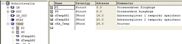

hier mal was NICHT MULTIINSTANZFÄHIGES !
L     #iEA_Adresse                //Hardware E/A Adresse
      SLD   3                           //Bitbereich ausblenden
      T     #wEA_Temp                   //temporär speichern
      TAR1  #dTempAR1                   //Adressregister retten
      TAR2  #dTempAR2                   //Adressregister retten
      LAR1  #wEA_Temp                   //Startadrese der Quelle in AR1
      LAR2  P##PI                       //Startadresse des Ziels in AR2
      L     PED [AR1,P#0.0]             //1.PED-Word laden
      T     D [AR2,P#0.0]               //und in PI-Temp schreiben
      L     PED [AR1,P#4.0]             //2. PED-Word laden
      T     D [AR2,P#4.0]               //und in PI-Temp schreiben
      LAR1  #dTempAR1                   //Adressregister zurückschreiben
      LAR2  #dTempAR2                   //Adressregister zurückschreiben
      LAR1  P##PO                       //Startadrese der Quelle in AR1
      LAR2  #wEA_Temp                   //Startadresse des Ziels in AR2
      L     D [AR1,P#0.0]               //PO-Temp 1.DW laden
      T     PAD [AR2,P#0.0]             //und in 1. PAD-word (byte 0/1/2/3) schreiben
      L     D [AR1,P#4.0]               //PO-Temp 2.DW laden
      T     PAD [AR2,P#4.0]             //und in 2. PAD-word (byte 4/5/6/7) schreiben
Danach stehen die PEW Daten im Temporären Bereich
Die AusgangsDaten werden temporär zugewiesen und zum Schluß des Bausteins zum PAW getrieben.
