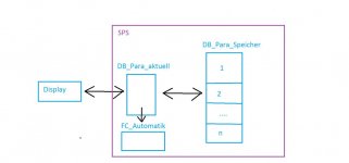

Meine Maschine funktioniert wie im Bild dargestellt:
Es gibt einen DB_PArameter_aktuell mit dem der FC_Automatik arbeitet. Diese Parameter werden auch auf dem Display angezeigt und können verändert werden.
des weiteren gibt es einen DB_Para_speichern als Array in dem mehrere Parametersätze gespeichert werden können.
Das Laden/Speichern ist komplett in der SPS programmiert.
Auf das RezepturSystem von WinCC haben wir bisher immer verzichtet weil sich die Parametersätze häfig ändern und auch weil je nach Voreinstellung nur bestimme Para-Sätze zur Auswahl für die Bediener angezeigt werden sollen.
der Kunde möchte nun aber die Parameter auch auf USB-Stick abspeichern.
kann ich irgendwie nur einen Datensatz erzeugen mit den WinCC-Variablen vom DB_Para_aktuell und den abspeichern und laden auf USB?

Du kannst aus einer beliebigen Auswahl von PLC-Variablen eine Rezeptur projektieren, und diese aus der PLC ins HMI laden und auf USB-Stick speichern.
Dafür kannst eine Rezepturanzeige verwenden oder selber was programmieren, z.B. mit der Systemfunktion LeseDatensatzAusSteuerung (GetDataRecordFromPLC).

ich hab eine Rezeotur "Rohr" angelegt und mehrere Datensätze für die verschiedenen Rohr-größen
dann ein Button "LeseDatensatzAusSteuerung"
und ein Button "SchreibeDatensatzInSteuerung"
bei beiden muss man ja aber eine Datensatznummer eingeben :-(
kann ich nicht irgendwie ALLE Datensätze (20 an der Zahl) auf einmal aus der Steuerung lesen und auch reinschreiben?
Für das HMI existiert in der Steuerung immer nur 1 Datensatz einer Rezeptur. Nur im HMI existieren mehrere Datensätze die man da auswählen kann/muß. Würdest Du alle diese Datensätze hintereinander weg in die Steuerung schreiben, dann wäre in der Steuerung nur der zuletzt geschriebene Datensatz.
Wenn Du in der Steuerung tatsächlich mehrere Datensätze hast, dann müsstest Du noch was basteln, daß die Steuerung immer einen Datensatz im Rezeptur-Datensatz präsentiert oder da abholt.
Wenn Du sie wirklich ALLE auf einmal holen willst, dann könntest Du auch eine große Rezeptur "ALLE" projektieren, die alle Variablen aller Datensätze umfasst.
