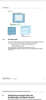

ich grüble gerade für ein Konzept von parametrierbaren Pumpenstationen.
Dabei wir ein Standard Schaltschrank mit einer S7 1200 Steuerung zur Steuerung einer kleinen Pumpenstation mit parametrierbaren Funktionen angedacht.
Je nach Aufgabe kommen mehrerer dieser Pumpensteuerung je Projekt zum Einsatz.
ich würde gerne dem Installationspersonal die Möglichkeit geben die Funktionen mittels HMI auf der Steuerung einzustellen. Das HMI wird einzig und allein zum Zweck der Inbetriebnahme mit der CPU verbunden. Das Steuerungsprojekt mit allen Parameterschnittstellen ist zu 100% identisch. Das heißt ich habe irgendwann vielleicht 100 Steuerungen im IP Adressbereich xxx.xxx.xxx.1 - 100.
Nun ist ja die Anzahl an projektierbaren Verbindungen begrenzt. Gibt es dennoch eine Möglichkeit mit dem HMI nur unter Vorgabe der CPU IP-Adresse zuzugreifen?
Die IP der CPUs muss unterschiedlich sein, damit ich sie unter einer bestimmten Konstellation auch noch an eine übergeordnete Steuerung verbinden kann (evtl. Modbus TCP...?)
Ach ja, das HMI ist im besten Fall ein KTP XXX Basic (TIA V15.1).
Oder würde es mit Drittanbieter-Hardware funktionieren, die auf einen DB-Bereich absolut zugreift?
Vielen Dank für eure Unterstützung.
Gruß Elmoklemme
