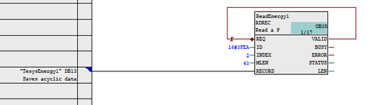

Im Moment bekomme ich den Fehlercode "C08A2500" und ich vermute es liegt daran, dass meine Inputs fehlerhaft sind. Folgend beschreibe ich meine Inputs zum Baustein RDREC und evtl. findet jemand einen Fehler und kann mir weiterhelfen

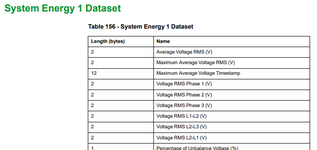

Ich bin an dem Datenset "Energy" meines Schützes in Slot 1 interessiert. Die Slots 1-21 beziehen sich auf die Steckplätze die mit Modulen (Schützen) belegt werden können:
Für die ID wähte ich somit 16361 bzw. 3FE9 in Hex.
Als Index nahm ich 1, wie das im ersten Bild oben für "Energy" angegeben wird.
Folgend ein Ausschnitt zum "Energy" Datenset:
Insgesamt beinhaltet das Datenset 223 Bytes, was ich ebenfalls als Input für die Länge gewählt habe.
Um die Daten zu speichern, habe ich den DB13 mit 223 Bytes erstellt. Als Input für den RECORD Eingang sende ich den String "P#DB13.DBX0.0 BYTE 223". Diesen muss ich über einen weiteren Baustein einfügen, da ich den Eingang RECORD nicht direkt editieren kann.
Sieht jemand einen Fehler in der Implementierung?
Ist es überhaupt möglich den RDREC Baustein im CFC zu implementieren oder muss der zwingen aus SCL Code aufgerufen werden?
Bin dankbar für jegliches Feedback.
