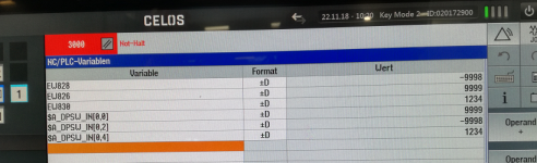

[FONT=Calibri,sans-serif]$A… Variablen können direkt im NC-Programm verwendet werden. wie und wo sowas definiert wird entzieht sich aber meiner kenntnis.
ew826-ew830 sind variablen die die sinumerik plc von mir über meine übergeordnete steuerung via pn/pn koppler bekommt.
