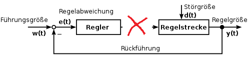

Das nächste Bild zeigt den Regelkreis, mit dem unter Verwendung des Models aus #5 simuliert und optimiert wurde:
Dort, wo das Kreuz gesetzt ist, ist der Regelkreis unterbrochen. Ein Regelkreis mit Unterbrechung zu seiner Regelstrecke ist ganz ganz schlecht zu regeln :devilish:. "ssyn" ist dennoch durch wenige wertvolle Tipps auf den richtigen Weg gebracht worden. Das ist wiederum gut :).
