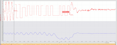

Es ist mir selten gelungen, das Tuning korrekt durchzuführen.
Ich habe die Heizungen selbst ein- und ausgeschaltet, um die Prozesstemperatur innerhalb der unten beschriebenen Grenzen zu halten. (Ich nehme an, dass dies eine dumme Vorgehensweise ist)
"Die Differenz zwischen dem Sollwert und dem Prozesswert ist größer als 30% der Differenz zwischen dem oberen Grenzwert des Prozesswertes und dem unteren Grenzwert des Prozesswertes.
Der Abstand zwischen dem Sollwert und dem Istwert ist größer als 50% des Sollwerts."
Wie kann ich die S7-1500 dies selbständig tun lassen, um den Prozesswert innerhalb der Anforderungen der Optimierung zu halten?
Ich stelle sicher, dass der Prozesswert Raumtemperatur hat, mein Sollwert so hoch eingestellt ist, dass es mindestens 10 Sekunden dauert, bis er sich aufheizt (nur damit ich ihn manuell einschalten und mit der Optimerung beginnen kann), und löse dann die Vorabstimmung über "Modus" aus, dann sollte es funktionieren?
Das von Ihnen erwähnte statische Tag, PIDSelfTune.SUT.State und alle anderen in diesem statischen Abschnitt, kann ich sie überall im SPS-Programm lesen, oder muss ich einige Regeln befolgen, (wie z. B. für einen Instanz-DB), der nur im zyklischen Interrupt verwendet werden kann usw.?
Naja, wenn du den Regelkreis unterbrichst während der Tuning-Vorgang läuft erkennt der Regler die Unterbrechung nicht als Unterbrechung, sondern rechnet die Zeit in der keine Heizleistung in die Regelstrecke einfliest in die Zeitkonstanten mit rein.
Ergebnis: falsche Zeitkonstanten => fehlerhafte PID-Werte ¯\_(ツ)_/¯
Denn du die Selbstoptimierung laufen lassen willst, MUSS diese den Prozess ohne dynamische Störgrößen testen können.
Der Algorythmus der Technologieobjekte ist für dynamische Störgrößen nicht geeignet.
