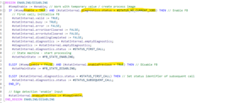

arbeite grade mit der LGF unter anderem mit FIFO (V4.0.0) und bin in dem Zusammenhang auf folgendes gestoßen:
https://sieportal.siemens.com/en-ww/support/forum/posts/lgf-fifo-in-tiav20-v5-2/338180
Wieso muss ich erst "enable" setzen, es wieder wegnehmen und dann neu setzen?
Kann da eventuell jemand die Hintergründe erklären. Bin jetzt mit PLCopen nicht so vertraut.
Oder ist das jetzt nur was ganz spezielles bei dem LGF_FIFO V4.0.0?
VIelen Dank!

ja der verhält sich wirklich so. Ich habe mich ewig gewundert warum der Baustein nichts macht 🫣
Habe ihm dann einmal das enable weggenommen und neu gegeben, dann läuft er. Vorher bleibt er im Status 16#0000.
Mit "enable" liefert er auch permanent "Busy" und "valid".
Konkret ist es LGF V5.2.1 - FIFO Version V4.0.0
Das klingt falsch. Vielleicht braucht der eine steigende Flanke an enable und muss deshalb zuerst einmal FALSE sehen? Oder muss vor dem ersten enable=TRUE noch was anderes gemacht werden? Oder bastelt da jemand unsachgemäß mit TEMP-Variablen oder mit "ungünstigen" Initialwerten in der Instanz?

Servus,
ich kann mir jetzt nicht vorstellen, dass das gewolltes Verhalten ist. Falls es doch Gewünscht ist, sind Variablennamen und Kommentare meines Erachtens etwas irreführend, wenn nicht sogar falsch.
Enable wird nicht direkt auf eine positive Flanke abgefragt, sondern ob Enable true ist und der Diagnosestatus auf "wurde disabled" (#STATUS_NO_CURRENT_JOBS -> 16#7000) steht.
Der "Disable-Vorgang" wird aber tatsächlich über eine fallende Flanke abgefragt.
Beim "Disablen" werden diverse interne Variablen wieder auf ihren Defaultwert zurückgeschrieben...... mit Ausnahme des Diagnosestatus'.
Dieser wird nicht auf Defaultwert 16#0 gesetzt sondern #STATUS_NO_CURRENT_JOBS -> 16#7000.
Und jetzt würds auch wieder mit dem Enable richtig funktionieren...
Ich würde einfach den Defaultwert von dem Diagnosestatus auf 16#7000 setzen, dann sollte es beim ersten Versuch funktionieren.

Momentaufnahmen kann ich ausschließen, das war ein neu erstelltes Projekt. Der Baustein wurde bei laufender CPU erstellt und eingefügt.

Ich habe jetzt als schnellen Workaround letzte Woche noch ein Togglebit auf den "firstrun" gesetzt, also:
1. Zyklus true
2. Zyklus false
Ab dem 3. True
Dann bin ich das Problem erstmal los und, dass in den ersten drei SPS Zyklen ein kompletter Datensatz fürs Leitsystem erstellt wird, halte ich erstmal für sehr gering.
Bibliotheksbausteine zu bearbeiten widerspricht irgendwie meiner Intention Bibliotheken zu benutzen.
