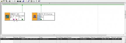

hallo Thomas

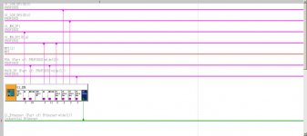

Das erste Bild ist von Industrie-Flussdiagramm, und das zweite ist mein Experiment zeigt Einsetzen OPC-Server nach einer erfolgreichen Verbindung des Bildes, sondern nur auf die nächste OPC-Server verbunden und können nicht simuliert so sehr verwirrt, weiß nicht, meine Beschreibung werden Nein, ich hoffe, etwas Hilfe zu bekommen, was ich nicht die Hardware, um die Probleme zu lösen, Analog haben, danke.
zhouchang
Du startest Plcsim und lädst dein Programm mit der HW-Konfig in die Plcsim-CPU. Die Schnittstelle in Plcsim stellst du auf "TCP/IP".
Dann startest du Plcsim, stellst bei "Network IP Address" die IP-Adresse deines PCs ein (192.168.0.1), bei "Plcsim IP Address" gehst du über den Button "..." und wählst die Plcsim-Adresse aus die dort angezeigt wird. Dieses sollte die Adresse deines Ethernet-CP sein.
Bei deinem OPC-Server stellst du als IP-Adresse für die S7 die IP von PC1 ein, also 192.168.0.1.
Für die Rack/Slot Angabe musst du nachsehen auf welcher Slot-Nummer deine CPU in der HW-Konfig gesteckt ist. Bei einer S7-300 ist das immer Rack=0 und Slot=2, bei einer S7-400 kann die CPU auch auf andere Rack/Slot-Kombinationen gesteckt werden. Das musst du nachsehen, und diese Werte bei deinem OPC-Server enistellen.

Ist es, simatic.net OPC-Server zu verwenden, in der Tat, ich denke, die Idee ist, eine einfache Kommunikation Basisstation, die eine CPU416 -2DP und einem industriellen Ethernet- Kommunikationsmodul CP443-1 etabliert komplette opc analoge Kommunikations hat zu bauen, mit SIMATIC . net . Seit plcsim nicht kompatibel OPC -Server-Module , hat China Forum jemand plc durch nettoplcsim Erfolg, aber nicht geben, mir Fragen zu beantworten,
Sein Beitrag schrieb : Heute, endlich zu einem anderen Computer auf die verschiedenen Software brauche ich installiert bewegt , sind die experimentellen Ergebnisse perfekte Kommunikation , um über die Ergebnisse zu berichten :
1 , SimaticNet kann nicht in dem gleichen Rechner installiert NetTOPLCSIM , kann eine virtuelle Maschine, die Maschine in einer Einheit
2, OPC ist IEgerenral , konfiguriert die IP-Adresse der Parteien an die Station nach dem Download kann die IP-Adresse bis guten Seiten gesetzt werden , sehr einfach, hat keine Schwierigkeiten zu finden.
OPC ist IEgerenral , dies habe ich nicht bekommen , zu wissen , IEgerenal nicht auf PC -Station und plcsim nicht Konflikt mit STEP7 es installiert ? Ich hoffe, Ihre Antwort zu bekommen , wirklich dankbar , China niemand versucht, ich gab ihm antwortet er mir nicht antworten , ich danke Ihnen für solch eine schnelle Antwort .

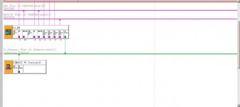

Da die Frage der Einrichtung einer Testverbindung zwischen dem Simatic.Net OPC-Server und Plcsim mit Nettoplcsim schonmal aufkam, habe ich eine bebilderte Kurzanleitung erstellt.
Ich hoffe durch die Grafiken wird das Prinzip klar.
Der Simatic.Net OPC Server mag es nicht, wenn seine Ziel-SPS die gleiche IP-Adresse hat wie der Rechner auf dem er selber läuft. Das heißt, um den Simatic.Net OPC-Server zu testen sind immer zwei Rechner notwendig (mit echter Hardware oder in einer virtuellen Maschine).
Das ist aber nur ein Problem beim Simatic.Net OPC Server, andere Hersteller haben damit kein Problem.

Ich kann dumm sein, vielleicht auch nur zu berühren bald plc, scheiterte ich wieder wow. Mein Gott, vor den fünf Schritte habe ich die pdf richtig installiert abgeschlossen, in der sechsten Schritt, wenn ich S7-verbindung1 nicht finden, habe ich eine ältere Version von nettoplcsim Test und fand ein Client nicht angeschlossen ist, wie gezeigt, gibt es nicht viele Operationen, die ich nicht füllen Sie es aus? ? ? Ich war auch verwirrt Simatic PC-Station-2 müssen nur die IP auf dieser Maschine zu ändern, ist 192.168.1.30, wie dargestellt. Ich denke, dass mein Mandant nicht angeschlossen ist, so gibt es keine S7-OPC-Scout in verbindung1 in. Ich denke, dass ich immer noch plc zu vertraut, sollte es schwieriger sein, zu lernen, fragen # 2pc Betrieb, könnte ich Idiot zu fragen, Oh, es ist okay, ich lerne immer noch. Ich hoffe, Antworten zu bekommen.
