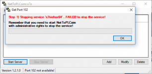

Die Fehlermeldung kommt nicht im WinCC sondern im Logger vom NetToPLCSim, sprich der bekommt wohl mit das WinCC gerne möchte aber das Routen klappt dann nicht.
Wenn sich die Gelegenheit ergibt kannst du ja berichten ob es mit der Konsteallation gehen müsste. Wir bestellen jetzt kurzfristig eine 1517-3 PN/DP so das der Kollege weiter testen kann.
Dann schlägt schon der Verbindungsaufbau zu Plcsim fehl. Bei meinen Tests mit WinCC 7.3 und TIA V14 kommt die Verbindung aber noch problemlos zu stande.
Was steht denn vor der Fehlermeldung: "Connecting to Plcsim using S7Comm-Plus mode for 1200/1500" oder "Connecting to Plcsim using S7Comm mode for 300/400 or 1200/1500 (not optimized)"?
Da der Verbindungsaufbau zu Plcsim je nach Protokollvariante unterschiedlich abläuft, entscheide ich das am ersten Telegramm das eintrifft.
Bei WinCC mit dem Opt. 1200/1500 Treiber sollte S7Comm-Plus erscheinen, bei den Tests mit dem Softing-OPC-Server (der wahrscheinlich noch auf Absolutadressen zugreift) dann S7Comm.
Habt ihr ein Servicepack oder Update für TIA V14 installiert?
Die PG/PC-Schnittstelle für S7online auf dem TIA-PC ist beim Test auf "PLCSIM S7-1200/S7-1500(TCP/IP)" eingestellt?
