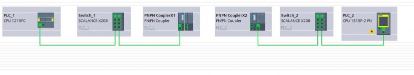

Habe Sie bei der 1200 die NW Anschluss auf der rechter Port gemacht?
Hier ein bei spiel mit beide SPS'n in eine Project, Jede SPS habe ein PN/PN Coupler in Netz Konfiguration aber dass ist derselbe Module nur einmal mit Anschluss an X1 und Einmal an X2.
Gruss,
Joop

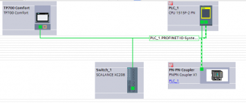

ich würde mich hier auch mal kurz einklinken wollen.
Bei mir ist es wie folgt aufgebaut linke Seite vom Koppler ist eine Heidenhain PLC und ein EM31 Modul von Blum angeschlossen.
Auf der rechten Seite habe ich eine CPU 1212C und ein KTP700Basic HMI Panel. Ich habe beim Transfermapping 8 Input und 8 Output angelegt.
Muss ich auf der Linken Seite im TIA die Heidenhain einbinden sowie das EM31 Modul? Oder reicht es wenn ich nur auf der rechten Seite die Siemens PLC mit dem HMI habe.
Nein, musst du nicht.
Ja das reicht.
Die Konfiguration muss gegenseitig gespiegelt werden, d.h. in TIA sowohl in die Heidenhain Gegenseite. Es muss nicht ein gemeinsam integrierte Projekt sein. Das ist alles.

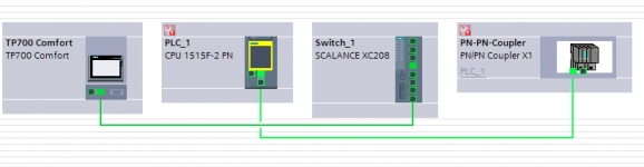

Guten Tag Zusammen,
ich habe eine ähnliche Frage zu dem PN-Koppler.
Die X2 Seite mit der 1511 meldet keinen Fehler. Die X1 Seite mit der 1516 meldet einen Fehler.

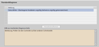

Diese Fehlermeldung wird angezeigt:
Statusfehler - Übertragene Nutzdaten ungültig (teilweise ungültig gekennzeichnet)
Was ist hierbei die Ursache bzw. was mache ich falsch?
