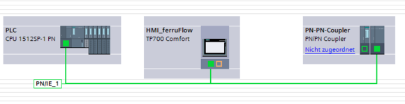

Ich habe folgendes Problem:
In meinem TIA-Projekt V15.1 habe ich eine CPU 1512SP-1 PN mit HMI und im Titel genannten PN-PN-Koppler projektiert. Anschliessend habe ich eine GSDML-Datei der linken Seite (X1) des PN-PN-Kopplers erstellt. Diese GSDML-Datei habe ich danach in meinem Step7 Projekt installiert und mit der PROFINET Schnittstelle verbunden. Die beiden Topologien sind in den angehängten Bildern zu sehen. Kann es sein, dass diese Kombination schlicht weg nicht zusammen funktioniert? Oder liegt ein Parametrierfehler vor?
Vielen Dank für die Rückmeldungen und freundliche Grüsse1631878011460.png1631877981907.png

Vielen Dank. Das habe ich überprüft und dies sollte von der Reihenfolge her stimmen.
also der erste Fehler ist, das du das ganze nicht spiegelbildlich ausgebaut hast.
Heißt, wenn du auf der TIA-Seite 64Byte Out projektierst dann muß auf der S7-Seite an dieser Position
zwingend 64Byte-In projektiert sein und umgekehrt.
Weiterhin ist darauf zu achten ob die Daten konsitent über die Länge oder über die gesamte Einheit sind.
Dies muß auch auf beiden Seiten exakt gleich projektiert sein.

das Problem hat sich geklärt, folgende Lösung hat abgeholfen:
Ich habe die X1 Seite des PNPN-Kopplers mit der TIA-Seite verbunden und die X2 Seite mit der Step7-Seite. Somit war es mit möglich der X1 Schnittstelle des PNPN-Kopplers mit der entsprechenden PROFINET-Verbindung zu verknüpfen. Durch dieses zuweisen wurde die Adressierung der Ein- und Ausgänge freigeschalten, damit ich da den korrekten Bereich im TIA einstellen konnte. Trotzdem vielen Dank für die Hilfestellungen.
