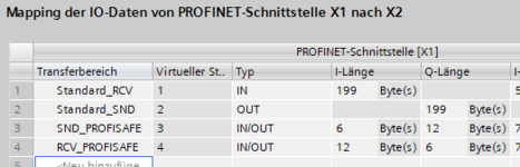

Moin zusammen,
Ich arbeite das erste mal mit einem PN/PN Koppler. Im Handbuch habe ich gelesen, das man auch Profisafe Signale übertragen kann. Leider verstehe ich nicht so ganz, was ich da einstellen muss, damit das funktioniert.
Ich muss einige Signale wie z.B. Not-Aus als Profisafe senden und auch empfangen, muss aber auch Standardsignale wie "Tür öffnen" senden und empfangen.
Als CPU auf der X1 Seite wird eine ET200sp 6ES7 512-1SK01-0AB0 verwendet.
Könnt ihr mir da weiterhelfen?

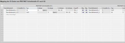

solltest du das Mapping wie in deinem Screenshot händisch anlegen, musst du für die F-Kommunikation jeweils die 6/12 Bytes als IO definieren. Hier mal ein Beispiel:
Dann entsprechend wie oben erwähnt im F-Programm die HW-Kennung des HW-Submoduls für SND und RCV an den jeweiligen F-Bausteinen anlegen. Das solltest du aber auch in der verlinkten Beschreibung dann finden.
