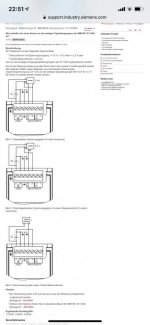

Ich habe jetzt mal noch dem Anschluss der Baugruppe gegoogelt jedoch verstehe ich das Anschlussbild denk ich falsch. Da mein Messumformer mir ein Signal von 4-20mA ausgibt, habe ich doch einen 2 Drahtumformer. Laut dem Bild müsst ich jedoch den + an 24V legen und meinem - auf das + Eingangssignal. Aber wenn ich aktiv mit 4-20mA komme macht das doch keinen Sinn oder verstehe ich das falsch ?
Also in Verbindung mit dem Trennverstärker hast du eindeutig eine 4 Leiter Messung.
Also da 4-Leiter:
+ Ausgang TVS -> Analogeingang +
- Ausgang TVS (alle -, aller TVS brücken, und auf "M" der 24V Versorgung legen) -> Analogeingang -
Mfg
Manuel
Nein.
aktiv = 20mA kommen aus + des MU heraus = nach Siemens-Sprech ist das ein 4DMU
passiv = 20mA fließen in + des MU hinein = 2DMU
Schließe so an, und verbinde alle AI- mit M

@cpc84: Du solltest den TE nicht durch unpassende Screenshots zusätzlich verwirren.
Er hat 4-20mA Signale (aktiv, also 4-Draht) und keine RTD.
