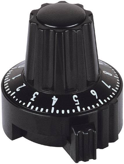

Falls das Potie nur relativ selten nur von einer Fachkraft verstellt werden soll, dann kann man das Potie auch in den Schaltschrank verlegen, oder falls es direkt an einen Frequenzumrichter angeschlossen ist dann ganz deaktivieren und die Sollwertvorgabe über Parameter-Eingabe mit dem Bediendisplay des Frequenzumrichters machen (z.B. FU von Schneider/Telemecanique: Sollwert über LSP/HSP).Da hier nur eine "Klappersteuerung" zum Einsatz kommt, erübrigt sich auch die Frage nach einem HMI-Panel.
