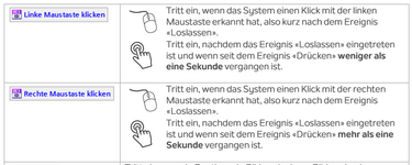

Ich setzte gerade ein WinCC Comfort Panel auf WinCC Unified Comfort MTP1200 mit TIA V19 Upd2 um.
Für Bildwechsel und Sonderfunktionen verwende ich bei HMI-Tasten das Ereignis 'Linke Maustaste klicken'.
Diese Ereignis hat den Vorteil, dass die Funktion erst beim Loslassen der Taste aufgerufen wird.
Win10/Win11 benutzt diese Verhaltensweise ja auch!
WinCC Unified verhält sich anders als erwartet:
a) Bei einem HMI-Tastendruck und Loslassen unter ca. 2s wird die Funktion korrekt aufgerufen: OK
b) Bei einem HMI-Tastendruck und Loslassen über ca. 2s wird keine Funktion aufgerufen: NOK
Fragen:
1) Stellt ihr diese Verhalten bei euch auf fest?
2) Welche Funktionen verwendet ihr beim Bildwechsel? Ich könnte ja auch 'Loslassen' verwenden
