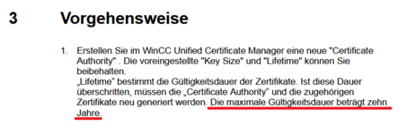

Keine Verbindung zur SPS nach WinCC Panel Images V17 Update 6​
Darfst dich bei Siemens bedanken:
Mit der Firmware der Steuerungen S7-1500 (FW2.9), S7-1200 (FW4.5) und Software Cotroller (V21.9) wurde die SSL/TLS-Verschlüsselung für den sicheren Verbindungsaufbau implementiert. HMIs verwenden ab V17.0.0.0 die SSL/TLS-Verschlüsselung für den Verbindungsaufbau.
Bei HMIs mit den Firmware Versionen V17.0.0.0 bis einschließlich V17.0.0.5 haben beim Verbindungsaufbau überprüft, ob ein Zertifikat vorhanden ist, jedoch nicht die Gültigkeit des Zertifikats.
Dieses Verhalten wurde mit V17 Update 6 behoben und die Gültigkeit der Zertifikate beim Verbindungsaufbau wird überprüft.
Wenn ich das jetzt richtig aus den Beiträgen rausgelesen habe, muss also die Zeit & das Datum an HMI und CPU die selbe sein, und im Gültigkeitsbereich der Zertifikate liegen, damit das ganze noch funktioniert?
Oder kommt da noch mehr dazu?
Da ist halt die frage bis wo es noch ein "Grundsatz an Sicherheit" ist und ab wann es zu viel des guten ist. In diesem Fall hab ich auf jeden Fall meine Meinung 😂
auf den FAQ Beitrag 109820712 war ich auch nach einigem Suchen gestoßen. Da hatte ich das Problem bereits anders gelöst:
Mein Vorschlag: löscht das Zertifikat in der CPU und erstellt selbst ein Neues, welches mit einer Gültigkeit vor 2012 beginnt.
Das Panel hat ja keinen Batterie- bzw. SuperCap-Puffer für die Uhrzeit und startet nach Spannungsausfall immer mit dem 1.1.2012 (bei KTP´s, für andere kann ich es nicht sagen).
Ist das Zertifikat in der CPU seit 2011 gültig, kommt die HMI-Kommunikation zu Stande und die Uhrzeit kann anschließend normal synchronisiert werden.
So habe ich es letzte Woche nach meinem ersten "bösen Reinfall" (KTP1200 FW 17.0.0.6 und S7-1200 FW4.6) gelöst.
Die CPU als NTP-Server zu konfigurieren und das Display dann auf diesen zu verweisen war mir zu viel Aufwand und wer weiß: Vielleicht ist diese Art der Kommunikation mit dem nächsten FW-Update auch nur noch "zertifiziert" möglich? Die nächste Security Maßnahme kommt bestimmt bald...
