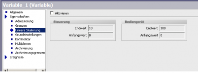

ich hab vollgendes Problem:
ich habe ein Programm zu Füllstandsüberwachung geschrieben, dass mit Win CC flex visualisiert werden soll.
Im FB 1 wird durch E0.0 das Bit DB1.DBX0.0 gesetzt.
Nebenbei wird im DB4.DBW0 die Zahl 14 geschoben.
Die Standartbalkenanzeige wurde mit MAX wert 14 und Min 0 belegt.
Prozess hat die Variable DB4.DBW0.
Wenn ich mir jetzt den DB4.DBW0 in der Variablentabelle von S7 anschaue steht der Wert 14 drin, lasse ich mir den WErt im Win CC flex anzeigen wird 140 angezeigt????
Bei anderen Werten kommt alles kommplett durch einander!
Bin in der ganzen Sache noch sehr unbeholfen und ....
Hoffe mir kann jemand helfen.
Mfg
In WinCC flex vielleicht eine Lineare Skalierung eingestellt?
attachment.php
Super danke, hab da auch schon drübergeschaut aber irgendwie....
Jetzt fuktionieren auch die Originalwerte von 9000 bis 0.
Is auch klar, da ja ein Zahl von 90000 nicht in ein Wort passt.
Nochmal danke hast mir das Wochende gerettet. :-)
