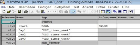

Hallo, ich habe gerade das gleiche Problem. Eine Zeit eintragen und auswerten bekomme ich hin. ( Week Timer )
Ich möchte aber gerne 3 Schaltzeiten am Tag haben.
Neuen FB99 habe ich erstellt, Auch einen DB99 und einen UDT99.
Aber ich komme irgendwie nicht weiter.... ( Kenn mich mit UDT auch nicht so aus )
