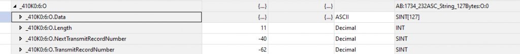

ich sitze gerade mit einem kleinem Problem an meiner aktuellen Inbetriebnahme.
Ich möchte ein Gerät über RS232 mittels einer Allen Bradley RS232-Baugruppe 1734-232ASC ansprechen.
Ich habe eine zweite Baugruppe mit der exakt gleichen Konfiguration, mit der ich fehlerfrei Daten empfangen kann. Nur das Senden scheint nicht zu funktionieren.
Ich habe den Befehl mal über Putty vom PC an das Gerät gesendet, das funktioniert soweit. Wenn ich nun jedoch den gleichen Befehl versuche über die AB-Baugruppe zu senden, tut sich nichts.
Ich gehe hier folgendermaßen vor:
Ich schreibe die Daten in das DATA-Array (UAUP+2500.)
Ich setze die Länge auf 11
Ich erhöhe den Zählerwert um 1 - die Tx-LED flackert einmal kurz am Modul.
Kennt jemand das Modul und weiß, ob ich hier etwas falsch mache? Die Handbücher hierzu sind leider etwas dürftig.
Danke vorab für die Unterstützung.
Grüße,
Bob
