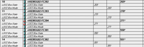

Ich habe nun das Problem, dass mir die HW-Diagnose im Step7 einen Fehler für ein Relais anzeigt, angeblich mit Drahtbruch. Nach etwas Fehlersuche ist mir aufgefallen, dass das zugehörige Diagnose-Byte nicht gelesen, bzw. aktualisiert wird. Ich kann das entsprechende Diagnose-Bit über eine VAT steuern und der geschriebene Wert bleibt wie per VAT gesteuert. Meine Vermutung war, dass die Adresse außerhalb des Prozessabildes liegt und deswegen nicht angesprochen wird, aber irgendwie komme ich trotzdem nicht weiter.
Folgende Adressen sind für die Relais eingestellt:
Je 1x EB bzw. 1x AB auf der gleichen Adresse:
260 bis 271
550 bis 569

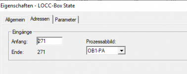

Bei dem "fehlerhaften" Relais handelt es sich um das EB 271. Laut HW-Konfig wird dies (wie bei den anderen auch eingestellt), über das OB1-PA mit aktualisiert. In den CPU-Einstellungen ist das PA für Ein- und Ausgänge jeweils auf 3720 Byte eingestellt.

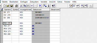

Ein Zugriff mittels PEB271 auf die Adresse funktioniert nicht, wenn ich diese über die VAT beobachten will, kommt "die durchgestrichene Brille" als Symbol, PEB270 lässt sich beobachten. Auch die größeren Adressen wie PEB550 lassen sich beobachten.

Die Aufteilung der Adressen ist aufgrund einer nachträglichen Erweiterung. Ursprünglich waren es 12 auf den Bytes 260 bis 271, später kamen nochmal 20 auf den Bytes 550 bis 569. Diese Erweiterung ist aber auch schon länger her.
PEW271 ging auch nicht zu beobachten, es ging nichts was das Byte 271 inkludiert. Ich habe mal ein paar Bilder beigefügt, wenn noch sonstiges Information/Einstellungen relevant sind, kann ich da gerne auch noch welche machen.
Das ist normalerweise ein Zeichen, daß nichts auf der E-Adresse 271 projektiert ist oder die Baugruppe zur Zeit nicht vorhanden ist (Lesen von EB271 aus dem Prozessabbild liefert dann 0). Ist das möglich, daß das LOCC Box Modul 12 (zeitweise?) nicht vorhanden ist?

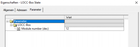

Ich habe die HW-Konfig mittels "Zielsystem > Station laden in PG..." mal in ein neues Projekt geladen und die Konfiguration nochmal händisch verglichen, dabei sind mir keine Unterschiede aufgefallen. Jedoch ist mir jetzt beim x-ten Male Parameter durchschauen aufgefallen, dass scheinbar bei der Parametrierung der Module etwas schief gelaufen ist:
Dieser Parameter ist für die ersten 11 Module mit 1 bis 11 eingestellt. Beim fehlerhaften Modul steht dort 12, aber für die Module 13 bis 32 ist auch eine 12 eingetragen. Jetzt verwirrt mich, dass die anderen Module funktionieren, wenn diese alle auf die Modulnummer 12 parametriert sind. Wenn jetzt nur eins oder gar keins funktioniert, hätte ich das ja verstanden aber so bin ich etwas verwirrt.
