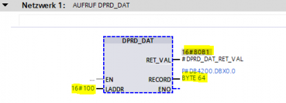

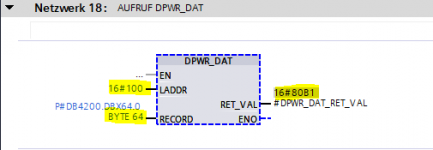

Das ging schnell... Klasse!

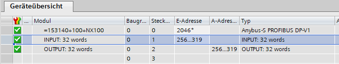

Als CPU habe ich eine 315-2DP mit FW V3.3. in Verwendung. In einem Altprojekt unter Step7 V5.X welches ich als Ausdruck vorliegen habe, wurden ebenfalls SFC14/15 genutzt - daher meine Annahme, dass das mit den Bausteinen funktioniert...
Hier mal die GSD-Datei:
