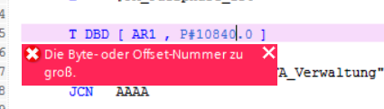

Leider kann ich keine arrays größer 10000 machen, dann meckert nämlich Tia (offset zu gross)
sonst hätte ich die linke seite von 0.0. bis 7200
und die rechte seite zb ab 10840 gestartet.
siehe:
die linken Werte in AR1 und die rechte Seite in AR2 speichern geht nicht oder?

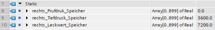

Ich habe oben die 3 Variablen von Temp auf Static geändert, nun scheint es zu gehen?
vorher:
nachher:
kann das schon der Fehler gewesen sein, dass die 3 Variablen als temp abgelegt waren?
siehe:
In SCL braucht man auf solche Details nicht achten. :cool:
In FB darf der Inhalt des AR2 nicht verändert werden, besonders wenn man nicht weiß, was man tut.
vorher:
nachher:
Solange der Kopier-Code von Beitrag #1 erst nach den Netzwerken mit dem Laden der Meßwerte in die TEMP-Variablen ausgeführt wird, dürfen die Variablen in TEMP liegen und Deine Änderung dürfte keinen Einfluß haben. Oder wird bei Dir erst aus TEMP in die Arrays kopiert und erst danach die Messwerte nach TEMP kopiert? Das würde erklären, wenn im FB25 (linke Kurve) die Daten der rechten Kurve geschrieben werden. Die Lösung in dem Fall ist aber nicht, die Variablen von TEMP nach Static zu verschieben, sondern die Abarbeitungsreihenfolge der Codeteile zu ändern. (der Code der ganzen Bausteine wäre interessant)
Du änderst einfach planlos, ohne zu begreifen was Du tust! Wegen der uralten indirekten Adressierung der Absolut-Adressen der Arrays im IDB dürfen vor den Arrays keine anderen Variablen eingefügt werden, die Arrays dürfen sich nicht verschieben. Die DB müssen Standard-Zugriff haben und dürfen nicht als Multiinstanz verwendet werden. Solange der gezeigte AWL-Code verwendet wird.
Temp Variablen sollten immer initialisiert werden, da noch Datenreste in den Speicherbereichen (Gerade bei Offset Adressierung) liegen könnten. Ebenfalls kann die Abarbeitungsreihenfolge auch innerhalb des Blocks problematisch sein.
Die Werte werden zuerst oben im FB in die #temp Variablen kopiert und dann in den folgenden NWn mit dem awl code in die arrays kopiert.
die arrays sind im db ganz oben, die Reihenfolge passt, standard zugriff ist vorhanden, keine multiinstanz.
Da sehe ich nur die Fehler, daß der Index auf <= 900 geprüft wird: <=I ist falsch, es muß <I lauten.
warum muss es <I sein und nicht <=I?
Weil der AWL-Code die theoretische Adresse von Array-Elementen mit Index 900 ausrechnen und drauf zugreifen kann, die Arrays sind aber alle nur "Array [0..899] of Real" - da überschreibt der Code kurzerhand die nachfolgenden Variablen...
