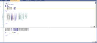

Und jetzt kommt mein großes Problem. Die Eingänge und Aufgänge des IFM Masters muss man entsprechend der Prozessdatenlänge die Anzahl der Bytes für Input und Output zuordnen. Soweit habe ich das auch verstanden. Schaue ich in den Unterlagen, so liegen die Bits auf Words. Das beduetet für mich, dass ich ein Word aus jeweils 2 Bytes zusammensetzten müssen. Soweit wäre das logisch für mich.
Ich brauche doch irgendeine Funktion, damit ich 2 Bytes zu einem Word zusammenfügen kann, oder sehe ich das falsch?
Bei ifm kann man sich eine ZIP Dabei runterladen für den IO-Link Master mit einem Beispielprogramm darin enthalten. Hier werden 2 Bytes jeweils zu einem WORD konvertiert. Für mich sieht es aber nicht aus, dass diese Bytes zu einem Word zusammengefügt werden.
Ich habe wirklich keinen Schimmer, was die von IFM dort machen. Ich verstehe, dass mit dem Rol- Funktion (Input 1 von Byte auf Word konvertier) um 8 stellen nach links verschoben wird. Würde der Input 1 :=1 sein, dann wäre der 8 Bit getriggert und es würde 256 rauskommen.
Ich verstehe auch, dass die Funktion SHR sagt, dass ein Offset beim Lesen der Bytes des Wortes vorhanden ist, sodass die ersten 4 Bits nicht gelesen werden. Und erst ab den Bit 4 bis Bit 15 meine Prozessdaten vorhanden sind, also nur eine Bit-Breite von 12 zur Verfügung steht.

Das "OR" fügt doch nur die 16 bits zusammen. Das das zweite Byte die Bits 8-15 representiert, müssen diese zuerst auf die richtige Position geschoben werden. Das erledigt die Funktion ROL mit dem 16-Bit-Wert am Eingang.
Für mich ist das jedoch schon eine ganz üble FUP-Anfängerlösung. Das Ganze noch als PROGRAM und mit Schnittstelle, Ey, wer macht denn sowas?
Eleganter geht das in ST und als instanziierbaren Funktionsbaustein, gleich mit der passenden HW-Anbindung:
FUNCTION_BLOCK FB_O5D
VAR_OUTPUT
    onDistance:        INT;
END VAR
VAR
    byI_In1:    AT%I*    BYTE;
    byI_In2:    AT%I*    BYTE;
END VAR
onDistance := WORD_TO_INT(SHR(byI_In1 + byI_In2 * 16#100,4));
Macht das Gleiche, spart Arbeit und ist mehrfach verwendbar. Ich würde den Baustein gleich für den Rest des Sensors mit aufbohren.
Übrigens, dass nur die Bits 4-15 den Prozesswert enthalten, ist in der Automatisierungstechnik kein unbekanntes Verfahren. Die Bits 0-3 enthalten oft Diagnosefehler, wie Messwertbereichsunter- oder -überschreitung.

Ich habe deine Lösung mal auf meinen Fall angewendet. Ich habe aus den 6 Bytes aus jeweils 2 Bytes ein Word zusammengesetzt. Jetzt möchte ich mit einem IF-Anweisung, wenn ein Taster ( BOOL) getriggert ist, dass sich das dritte Bit von 0 auf 1 gesetzt wird, damit entsprechend das erste Segment leuchtet. Kann es so mit dem Funktionsbaustein gehen ?

Wenn, dann so:
IF bTaster Then
    wPLCoutWord.4 := True;
END_IF
Allerdings macht das im restlichen Kontext keinen Sinn, weil im nächsten Zyklus das Bit 4 aus dem Ergebnis der Addistion aus byQ_Out6 + byQ_Out5 überschrieben wird, außer bTaster ist kein "Taster" sondern ein "Schalter".

Ich verstehe jetzt leider nicht, was Du nicht verstanden hast und erklärt haben möchtest.
In Deinem DeklarationsBild in Beitrag #3 sehe ich z.B. wPLCoutWord4 := BYTE_TO_WORD(byQ_Out6 + byQ_Out5) ;.
Damit werden die beiden Bytes nur addiert, aber nicht zuvor nebeneinander im Wort abgelegt.
Eins der beiden Bytes müsste nach links um 8 BitPositionen geschoben werden.
Durch
- Schieben nach links oder
- Rotieren nach links (oder rechts) oder
- Multiplikation mit 256.
Erst danach "vereint" man die Bytes durch OR oder durch Addition, je nach DatenTyp (OR bei WORD, + bei INT).
Wenn die beiden Bytes an ihrer "SollPosition" stehen, überschneiden sie sich nicht und dann liefern OR und Addition dasselbe Ergebnis.
onDistance := WORD_TO_INT(SHR(byI_In1 + byI_In2 * 16#100,4));[/CODE]
... ist ein Beispiel für das Schieben von 'byI_In2' um 8 BitPositionen nach links mittels Multiplikation mit 256 bzw. 16#100.
Das anschliessende Schieben nach rechts um 4 BitPositionen kann ich Dir nicht erklären.
Es dürfte wohl so sein, dass der 12-Bit-Wert linksbündig im Wort steht und deshalb in die rechtsbündige Position geschoben werden muss(?).
