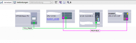

ich habe gerade ein Problem mit der Profibus-Kommunikation.
Ich nutze das CM 1242-5. Habe die Befürchtung dass es an der Konfiguration liegt. Wenn ich es in der Netzansicht in die PLC einfüge, dann steht "nicht zugeordnet". Kann das Problem daran liegen? Und wie löse ich es?
Denn wenn ich CM 1242-5 einfüge, dann erscheint die Meldung "nicht zugeordnet" nicht.
nicht zugeordnet bedeutet das dieses Modul keinen Master hat also auch keine kommunikation.
Klick auf den blauen text und wähle die Mastersdchnittstelle aus dann ist es zugeordnet.
Was steht den da wenn du es wie Fall2 einfügst?
Screens sind auch gerne gesehen zur verdeutlichung.
Christoph
Keine Ahnung was du vor hast.
Ich habe bei einem ähnlichen Setup eine Dummy Station eingefügt um die Verbindung ziehen zu können.
Ich sehe du hast auch 2 Profibus Stränge angelegt die nicht verwendet werden. Du solltest mindestens einen löschen und den anderen dann anbinden.
Dann steht bei dir auch nicht mehr nicht verbunden.
