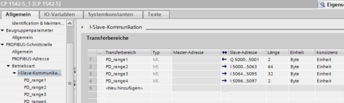

Hallo zusammen, mein eigentlicher Plan ist es eine Kommunikation zwischen einer 1515 und einer S7-400 aufzubauen. Das Ganze soll über zwei CP1542-5 stattfinden.
Jetzt wollte ich die Kommunikation bei uns in der Firma testen und prüfen ob ich erfassen kann dass ein CP in Störung ist, damit auf den zweiten umgeschaltet wird.
Nun scheitert es schon an der Profibusverbindung.

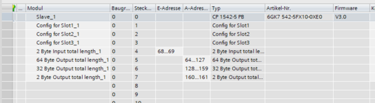

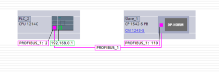

In meinem Testaufbau habe ich eine 1214C mit einem CM1243-5, das den Master spielen soll. In dem Projekt der 1200er habe ich die GSD des CP1542-5 reingezogen und wie in dem Projekt der 1515 konfiguriert.

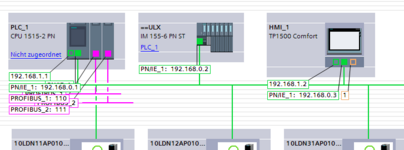

Im Projekt der 1500er habe ich nur den CP und habe ihm ein Profibus Netz zugeordent.
Als Fehler im 1500er Projekt kommt dass etwas mit der Konfiguration nicht stimmt. (Habe natürlich vergessen einen Screenshot von dem Fehler zu machen...)
Pass etwas an meiner Konfig der GSD nicht?
