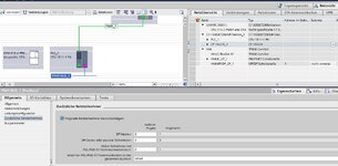

ich habe zu o.g. Kommunikation leider weder hier noch woanders im inet eine Beantwortung zu meiner Frage gefunden.
Also:
Eine alte S7-300 Steuerung kommuniziert über Bus mit 3x S7-200 Steuerungen. Die S7-300 wird erneuert gegen eine CPU 6ES7 511-1AL03-0AB0. Die 3x Steuerungen S7-200 bleiben bestehen. Damit die Kommunikation dennoch bestehen bleibt, wird ein CP 6GK7 542-5FX10-0XE0 verwendet.
Die S7-300 CPU hat die MPI Adresse 2, die Hebeanlagen die Adressen 3, 4 und 5. Die 3 Anlagen sind in der Konfig ausgeführt mit den Adressen
Anlage 1 Eingangs-Adresse: 0..1 A-Adresse 0..1
Anlage 2 Eingangs-Adresse: 2..3 A-Adresse 2..3
Anlage 3 Eingangs-Adresse: 12..13 A-Adresse 4..5
Ich habe die Software S7-300 umgesetzt auf TIA V20 und dementsprechend angepasst.
Dem CP habe ich die MPI-Adresse 2 vergeben. Da in der Hardwarekonfig eine S7-200 nicht projektiert werden kann (EM277): wo bringe ich dem CP bei, daß er mit 3 Anlagen kommunizieren soll?
Bzw. wo trage ich die in den Anlagen 1-3 EIngangs- und Ausgangsadressen ein? (Bild Konfig E - A S7-300)
Ich habe ein paar Bilder angefügt, um meine Frage besser zu erklären.
Kann mir wer ein paar Infos geben?

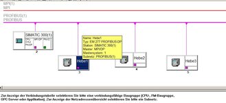

Jede S7- 200 hat eine eigene EM277 (vermute ich). Wissen erlange ich erst, wenn ich die Anlagen betrete und sie mir anschauen kann. Wie ich mittlerweile festgestellt habe, habe ich zwar 3 Programme von den S7-200 Steuerungen, doch sie gleichen sich alle drei aufs Haar. Das kann eigentlich nicht sein.
Aber der Hinweis mit der GSD hat schon mal geholfen.
Ob und wie die S7-200 am Profibus der S7-300 hängen, müsste man im HW Konfig des S7-300-Projektes sehen können. Es gab auch S7-200-CPUs mit Profibus-Schnittstelle direkt onboard (CPU 215). Die Bitmaps der Profibus-Slaves Hebe1...Hebe3 in der HW Konfig sehen aus, als wären sie aus der GSD der EM277. Mache mal Doppelklick auf die Icons der DP-Slaves, das öffnet die Objekteigenschaften, da siehst du den DP-Slave-Typ und den Name der GSD-Datei.
Es könnte aber auch sein, dass die S7-200 am MPI der S7-300 hängen - das sieht man dann nicht in HW Konfig, sondern im SPS-Programm werden da die SFC65...SFC69 verwendet, z.B. X_GET, X_PUT, ...
Das kann durchaus sein. Dann sind die S7-200 vielleicht wie (intelligente) ET200 als E/A-Module verwendet und unterscheiden sich nur in der Busadresse. Wenn die Hardware Konfig (Systemdatenbaustein) der S7-200 gleich ist, dann spricht das eher für EM277, weil da die Profibus-Busadresse per Adressschalter am Modul eingestellt wird. Bei CPU 215 oder MPI-Anbindung müssten die Adressen der Kommunikationsschnittstellen im Systemdatenbaustein unterschiedlich sein.
Im Screenshot der HWK steht doch EM277, wenn die eine so angebunden ist, würde ich zu 98% davon ausgehen, dass die anderen auch so angebunden sind.
Mein Hauptproblem hat sich gelöst durch die GSD, aber ich berichte mal weiter.
Ich habe mir die Hardware (Testobjekt mit CPU,CP und S7-224) aufgebaut, alles eingespielt, MPI-Adressen korrekt vergeben, Baudraten eingestellt, richtige Version des CP eingestellt, Kommunikation S7-224 auf Profibus DP eingestellt, und:
Es lüppt nicht. Das in der Detailinformation angegebene IO-Gerät ist ausgefallen oder nicht vorhanden.
Ereignis-ID: 16#02:39CB
Ich mach mich mal auf die Suche.
