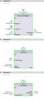

ich arbeite seit 3 Wochen an einem Projekt das jetzt den ersten Meilenstein erreicht hat. Ich programmiere auf einer PLC 1511-1 PN mit TIA Portal 15.1.
Mithilfe des Forums hier und dem Programmierleitfaden habe ich einige Ideen umgesetzt und viele Fehler lösen können. Allerdings kann ich Aufgrund mangelnder Erfahrung nicht wirklich sagen ob meine Arbeit gut ist, ich bin zufrieden aber sicherlich gibt es Verbesserungsmöglichkeiten. Bevor ich also mit der weiteren Entwicklung fortfahre und am Ende alles neu machen muss wollte ich um Feedback bitten.
-Über TIA wird mit einer Steuerung durch PROFINET kommuniziert, die Steuerung steuert eine Anlage.
-Es handelt sich um eine Mischanlage mit 4 Dosierern und 1 Extruder
-5x32 Byte Input; 5x32 Byte Output; 1x2 Byte Input; 1x2 Byte Output
Mein Projekt liest die Daten der Anlage ein und macht die Zahlen lesbar: z.B. Von 4_085_580_032 zu 99.827 kg/h
(Endianness ist abweichend und die Maßeinheit wird konvertiert von z.B. g/h zu kg/h oder 5357% = 53.57%)
zum steuern trage ich einen Wert im Output ein (der wert wird dann für die Anlage lesbar gemacht) z.B. 35.0% -->3500.0%-->3500-->44045 wird dann an die Steuerung gesendet.
Ich habe dafür 8 UDTs angelegt. 2 Geräte mit jeweils Ein- und Ausgängen, mit 2 verschiedenen Datentypen(links "raw" In+Output; rechts lesbarer In+Output) denn es könnte um bis zu 12 Geräte erweitert werden.
Mein Main:
Aufbau der FBs im gesamten Projekt:
son grober Eindruck reicht schon, vielen Dank an alle für eure Zeit und
