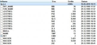

hab zur Abwechslung mal was Privates. Einem Bekannten ging an einer Moeller PS4-201-MM1 das Programm für seine private Wasserturbine verloren. Wie üblich wurde vergessen, in entsprechenden Abständen ein Batteriewechsel vorzunehmen.
Auf einer Diskette (die zum Glück noch zu lesen war) hat er die Programmierung noch. Mit etwas Glück ist es auch der aktuelle Stand. Ich habe allerdings keine Ahnung, welche Software zum Einsatz kam. Kann gut sein, dass es noch eine DOS-Version war.
Hat jemand einen Tipp, wo ich eine DOS-Version für die PS4 herbekomme?
Kann alternativ jemand, das Programm nach Sucosoft 5 portieren?
Kabeläffle
2019-05-10_193119.jpg Anhang anzeigen WasserKW.zip
Hast du mal die QLS Files angeschaut, das schaut nach einem Programmausdruck aus. Ev. kannst du damit ja was anfangen (ähnelt etwas Siemens AWL).

Man kann die *.q42-Dateien in die Sucosoft S40 importieren. Ich dachte ich habe die Software irgendwo zum Download gesehen. Ist ja schon etwas älter.
Du müsstest dann halt die Topologie (Hardwarekonfiguration) in der Sucosoft S40 erstellen. Download auf die Steuerung sollte kein Problem sein. Es wird eine
RS232 Schnittstelle verwendet. Kabelbelegung findet man auch im Internet.
Du kannst auch mal die *.q42-Dateien hier anhängen. Da könnte ich sie mal importieren. Ich habe die Sucosoft noch auf einer VM am laufen.

mehr als oben im ersten Beitrag, habe ich nicht. Es gibt nur eine *.q42-Datei.
Die Dateien sind als ZIP angefügt.
Bei ersten Import-Versuchen fehlte die interne Variablendeklaration.
Ich bin mit Moeller leider nicht sehr vertraut und muss mich erst noch einarbeiten…
Ich habe das Programm und den FB importiert, eine Generierliste erstellt, den Merkerbereich der Steuerung eingestellt und den Programmcode generiert.
Hat alles ohne Probleme funktioniert. Das Programm ist übrigens sehr gut auskommentiert.
Das Sucosoft S40-Projekt im Anhang.
