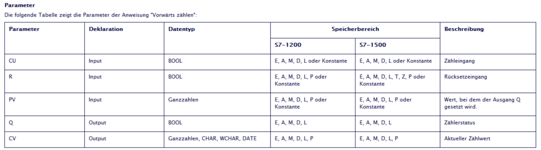

Im Allgemeinen kannst du einen Vergleicher einfügen und dann wird der Ausgang "true", wenn der obere Wert größer-gleich dem unteren Wert ist.
Der obere gibt "true" aus, der untere "false"
Als Festwert gibst du natürlich an mindestens einem der beiden Eingänge deine Variable an. Je nach dem, was du machen möchtest. Da bräuchten wir dann schon mehr Informationen, wir dir qualifiziert helfen sollen.
Beim Zählen solltest du mit Flanken arbeiten, damit nicht jeden SPS Zyklus dein Zähler seinen Wert erhöht.
Bei Variable kommt deine Variable hin, die das Zählen ansteuern soll. Der Ausgang "Q" wird hier "true" sobald der Zähler den Wert an "PV" erreicht. Weitergezählt wird dennoch. Möchtest du den Zähler zurücksetzen geschieht dies über den "R" Eingang.
Aber auch da muss ich meinen Vorrednern recht geben, den Baustein ins Netzwerk ziehen, anklicken und F1 betätigen. Da steht alles drin was man wissen muss.
Die ist aber in Verbindung mit einem CTU überflüssig, der macht das intern. Flanken braucht es nur wenn per Additionsbefehl und einer INT/DINT Variable gezählt werden soll.
