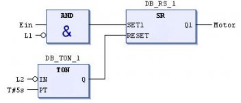

Hab mich heute daran versucht, dass Projekt umzusetzen. Hab vorerst mal mit CoDeSys gearbeitet, die Umsetzung mit STEP7 sollte nicht das große Problem sein.
Wäre euch dankbar, wenn jemand einen Blick auf den FUP werfen könnte und beurteilen könnte ob die Umsetzung so möglich ist.
Schonmal guter Ansatz, aber noch nicht ganz die Aufgabenstelleung erreicht.
Die 5 Sekunden beziehen sich auf die Lichtschranke L1. Dies bedeutet, Du musst den Timer starten. Wenn "NICHT L1 UND NICHT L2" ansteht. Das sollte für diese Aufgabe reichen.
Die Aufgabenstellung lautet ja, dass das Band noch 5s nach dem das Paket die Lichtschranke L2 verlassen hat weiterlaufen soll bzw. weiterlaufen soll wenn ein neues Paket die Lichtschranke L1 unterbricht. Müsste das nicht bedeuten, dass der Timer gestartet wird, wenn "L1 UND NICHT L2" ansteht?
Den Betriebschalter hab ich nun mit einer ODER-Verknüpfung realisiert.
Der Fall "L1 UND NICHT L2" ist der normale abtransport. In der Aufgabenstellung steht jedoch, dass die Zeit erst mit dem Verlasen der Lichtschranke L2 gestartet werden soll.
Ich habe die Lichtschranken im letzten Posting falsch rum gedacht. Es muss heisen "L1 UND L2". Somit wird die Zeit gestartet, wenn L2 verlassen wird(L2=TRUE) und unterbrochen, wenn L1 Material detektiert(L1=FALSE).
Den Betriebsartenumschalter hast Du korrekt eingebunden. Allerdings bin ich mir nicht sicher ob dies so gefordert wird oder ob das Material noch zu Ende abtransportiert werden soll. Ist in der Aufgabenstellung nicht näher erläutert.
Nun kennst Du beide Möglichkeiten ;)
