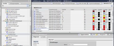

Hallo, ich habe hier ein Projekt mit mehreren WinCC Unified Basic HMIs.
Jetzt würde ich gerne das Störungssystem verwenden.
Nun ist es in dem Projekt so, das ich PN-Teilnehme, bewusst deaktiviere.
Diese werden da als Meldung angezeigt, bei WinCC war es früher einfach anzugeben welche Klassen angezeigt werden sollen.
Bei Unified scheint es auch ähnlich zu gehen, über "Projektweite Meldeklassen" hier hab ich dann eine angelegt.
Leider lässt sich keine auswählen, was mach ich hier falsch?
Probiere mal mit einem neuen Projekt on das Verhalten das gleiche ist
Konnte das Verhalten mit V19 nicht nachstellen. Siehe Anhang
