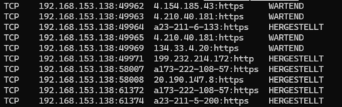

Hmm das wars. Jetzt habe ich mal den Netzwerkadapter aus der VmWare Einstellungen genommen und wieder hinzugefügt. Jetzt kommen viel mehr (läuft aber immer noch nicht):
Aktive Verbindungen
  Proto  Lokale Adresse         Remoteadresse          Status

Wenn ich im IIS unter "Bindung" den Port von 443 auf 444 wechsle dann lässt er sich starten. (aber ich glaube mir nützt das nichts)

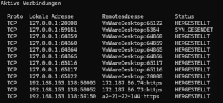

Hi
Ja habe ich. Aber ich glaube dein Befehl stimmt nicht ganz.
Ich hab mal "nur" netstat -anob gemacht--> Resultat im Anhang, da es zu viele Zeichen sind
