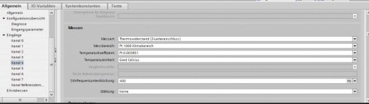

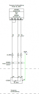

Hallo an alle
Ich habe ein Problem an mit einem PT100 3 Leitertechnik. Das Problem ist ich bekomme immer den Rohwert 32767 bzw -32767.
Ich verwende TIA V15.1 update 4.
CPU 1513-1
Analogmodul: 6ES7 531-7KF00-0AB0
Anschluss siehe Anhang
Konfiguration siehe Anhang
Das Modul wurde bereits getauscht ohne Erfolg.
Hat mir jemand einen Tip was ich noch Probieren kann.
Das ist sehr unwahrscheinlich daß Du -32767 erhältst, die Eingangskarte kann das gar nicht laut Handbuch. Leute, mehr Sorgfalt bitte!
Der elektrische Anschluß an 23,24,27,28 ist aber richtig gezeichnet laut Handbuch.
Nur die Parametrierung als PT1000 passt nicht zum Schaltplan, wo PT100 steht. Nochmal: mehr Sorgfalt walten lassen und lieber dreimal genau hinschauen, anstatt einmal "ungefähr so ähnlich".

Wir werden den PT100 mal tauschen obwohl wir den mit einem Messgerät ausgemessen haben und die Widerstandswerte plausibel sind.
Der Sensor ist gemäss Siemenshandbuch verdrahtet.
Ich habe den Sensor nur als PT1000 konfiguriert damit ich eine Kommastelle bekomme.
:ROFLMAO: Ich glaube, von Elektrik hast Du weniger als 0 Ahnung? ;)
Die Anzahl Dezimalkommastellen stellst Du damit ein, ob Du PT100 Standard oder PT100 Klima parametrierst. siehe Handbuch der Eingangskarte
Naja, dann sitzt das Problem mal wieder eindeutig zwischen Bildschirm und Rückenlehne, solltest du das ernst meinen.
PT100 = 100 Ohm bei 0°C
PT1000 = 1000 Ohm bei 0°C
Hat mit Kommas null komma nix zu tun.
Komma ist dann nur PT100 Standard - PT100 Klima.
Hallo MSB
Ich bin so ein Vollpfosten. Klar hast du Recht. Das mir das nicht aufgefallen ist.
Da bin ich doch glatt in den Einstellungen verkommen.
