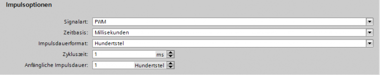

ich befasse mich gerade mit der PWM-Anweisung meiner S7 1200. Dazu hätte ich ein paar fragen:
1.) Welche Spannung gibt das PWM-Signal aus?
2.) Was wird an der Move-Box eingestellt? Ist das die Frequenz? (siehe Foto)
3.) Ist das PWM-Signal der S7 1200 das gleiche wie z.B. bei einem Arduino?
Hoffe jemand kann mir meine Fragen beantworten.

Der Ausgang gibt natürlich eine Amplitude von 24V aus. Und das mit der über die Hardwarekonfiguration definierten Modulation.
Mit dem Move-Befehl wird der Sollwert für die PWM an den Hardware-PWM-Generator (liegt im AW1000) übertragen.
Dieser Sollwert bewirkt bei 0(dez) dass der Ausgang aus ist und bei 32676(dez) dass der Ausgang dauerhaft ein ist.
Dazwischen wird das Ausgangssignal entsprechend moduliert ausgegeben.
Eine PWM ist eine PWM. Sauberer wird das Signal allerdings bei der S7-1200 sein, da bin ich mir sehr sicher.
Die Amplitude wird beim Arduino ebenfalls niedriger sein, da auch die Betriebsspannung niedriger ist.

Hallo sewo,
- Der PWM-Eingang deiner Pumpe kann mit Signalfrequenzen zwischen 100Hz und 4kHz arbeiten, also such dir eine Frequenz in diesem Bereich aus, z. B. 2kHz.
- Periodendauer bei 2kHz sind 500µs, also Zeitbasis = Mikrosekunden.
- Impulsdauerformat kann sein: Hundertstel (0-100), Tausendstel (0-1000), Zehntausendstel (0-10000) oder S7-Analogformat (0-27648 ). Such dir den Bereich aus, der dir am besten passt.
- Zykluszeit = 500 (für 2kHz bei Zeitbasis Mikrosekunden)
- Anfängliche Impulsdauer: 0
In der HW-Konfiguration ist der PWM-Ausgang konfiguriert, z. B. der PTO/PWM1 liegt auf Ausgang A0.0 und die Adresse für den PWM-Vorgabewert ist AW1000.
Entsprechend dem gewählten Impulsdauerformat überträgst du nun einen Wert in das AW1000 und erhälst an A0.0 das entsprechene PWM-Signal.
Ansonsten mal im Systemhandbuch S7-1200 unter "PWM" schauen.

Ja. Das Tastverhältnis der PWM am SPS-Ausgang ist 0-100. Das Impulsdauerformat ist der Wertebereich für diese 0-100 in deinem Programm, also bei Tausendstel 0-1000, beim Analogformat 0-27648 etc.
