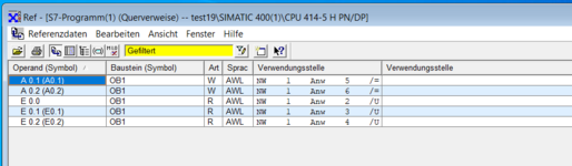

mach mal nen Screenshot, bei mir zeigen die Referenzdaten - Querverweise absolute Adressen an (in Klammern die Symbolik) und sortiert wird nach absoluten Adressen.
Ich bin mir nicht mehr sicher und habe gerade kein S7 hier zum Testen: Wurde die Querverweisliste nicht durch den Operandenvorrang, den Du auf dem Bausteinordner einstellst, beeinflußt?
