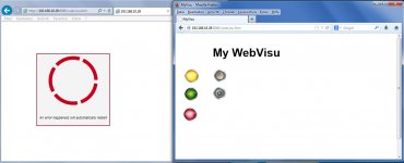

ich habe gerade meine ersten Gehversuche mit der CoDeSys 3 Webvisu auf dem Raspberry Pi gemacht.
Es funktioniert auch alles wunderbar, doch leider wird die WebVisu nur mit dem Firefox (v28.0) gestartet. Der Internet Explorer (V11) zeigt mit die ganze Zeit die Fehlermeldung (An error happened; will automatically restart). Das gleiche habe ich auch auf meinem WinRT Tablet und einem Android Smartphone.
Muss ich für diese Geräte noch irgendetwas einstellen, damit diese kompatibel zur WebVisu sind?
Grüßle Andreas
