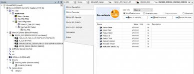

ich möchte gerne einen RaspberryPi 4 nutzen um über einen Ethernet-Koppler mit I/Os zu kommunizieren.
Die benötigten Klemmen sind:
EK1100 EtherCAT Koppler (https://www.beckhoff.de/default.asp?ethercat/buskopl.htm?id=1633319839=) lt. Video Raspberry Pi + Beckhoff EK1100 EtherCat Coupler Codesys Demo
EL1512 Zählerkarte (https://www.beckhoff.co.th/default.asp?ethercat/el1512.htm?id=1989225649)
EL1002 DI (https://www.beckhoff.co.th/default.asp?ethercat/el1002.htm?id=1989211829266)
EL6224 IO-Link Master (https://infosys.beckhoff.de/index.p...1031/el6224/index.html&id=2836687218569022541)
EL2008 DO (https://infosys.beckhoff.de/index.p...20xx_el2124/index.html&id=8443491554944732007)

Hallo LeFish,
prinzipiell ja das geht das so,
  • Kann ich die Daten zwischen 1-Wire-daemon, MDB-daemon und CodeSys-Runtime über zB zyklisch aufgerufene python-scripts austauschen?
1 Wire temperatur sind integriert in die CODESYS runtime - dazu musst du ne eigene Task anlegen usw... dann hast du die Temp Werte in IEC -dazu gibt’s ein Projektbeispiel

Bzgl. 1-wire: Ich nehme an CodeSys spricht den GPIO Pin direkt an und benötigt kein PiHAT dazwischen? Welcher GPIO Pin ist für CodeSys 1-wire-DQ? Ist dieser einstellbar, falls GPIO Pin anderweitig belegt?
Sehr interessant auch das Bsp mit der EL6224! Ist die Verwendung von IO-Link über EK1100 an CodeSys-Laufzeit auf RaspberryPi also bereits gelebte Praxis, oder würde ich mich da auf Neuland begeben?

Hallo LeFish,
es gibt ja einige Projektbeispiele die mit dem Package mitkommen:
"c:\Users\<WindowsUserName>\CODESYS Control for Raspberry PI\3.5.16.20\Examples\Onewire.project"
ein verbessertes Beispiel ( eigene Task für Onewire - der wird an GPIO 4 angeschlossen) findet man hier:
https://forge.codesys.com/forge/talk/Runtime/thread/04361f89ec/?limit=25#5be9
dafür braucht mein kein zusätzliches PiHAT
EL6224 -> kein Neuland wird oft so eingesetzt ( naja nicht gerade auf dem PI auf anderen SL Runtimes) aber das spielt keine Rolle.
Hallo
Ich habe auch schon Versuche mit der IO-Link Masterklemme EL6224 gemacht.
Du benötigst noch zusätzlich die Lizenz "CODESYS IO-Link Master SL" aus dem CODESYS Store für 100€.
Dann klappt es aber auch gut.
